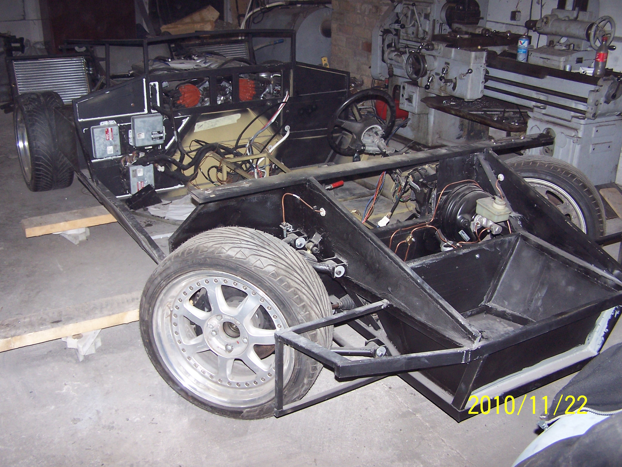

Пользователи Xionox Posted December 4, 2010 Пользователи Report Posted December 4, 2010 А вот это уже правильная мысль. Если мы посмотрим на раму той же Юны то там используются передние и задние подрамники от Волги, а остальное - самодельная стальная рама. В пластиковый кузов также вклеен стальной каркас, который крепится болтами к раме: Алекс

Пользователи Xionox Posted April 20, 2011 Пользователи Report Posted April 20, 2011 Про монокок. Есть промежуточный вариант. Его использует, например, Euroworks. Они делают раму, а потом обклеивают ее стекловолокном. В результате как раз получается что-то вроде монокока, но по приемлемой цене. Так что - можно. Единственное, раму можно будет переделать если что - а если она внутри пластика - уже нет. Алекс (картинки Евроворкса)
