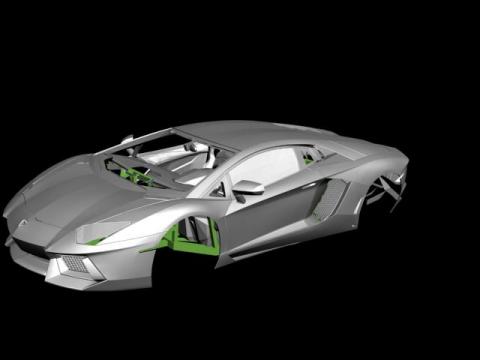

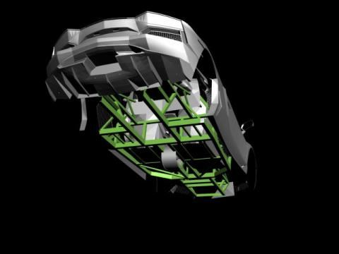

Всем привет . Пока занимаюсь проектом реплика Cobra concept , фото выложу , когда будет сделан конкретный объем работ и все будет смотреться "логично законченной стадией) ..... А пока , мы , а вернее , мой модельер , начал очередной проект ..... Назову его - Dream ,дабы не поднимать лишний ажиотаж и не нервировать официалов .

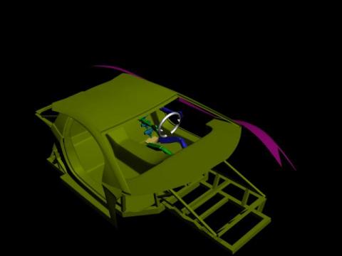

Строить будем так-же , как изготовлен оригинал ..... Кокпит будет сделан отдельной деталью и будет крепиться на раме . Все остальные детали будут съемными .
Ну и далее пойдет детальная проработка элементов кузова ..... На 3D модель , срок изготовления до декабры - января ..... На порезку матриц и формовку деталей еще несколько месяцев .... У меня есть время на доводку настоящего проекта .

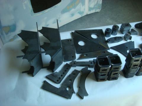

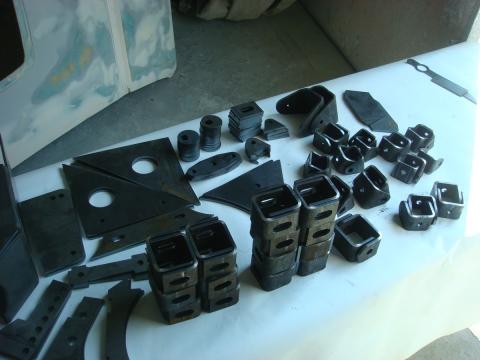

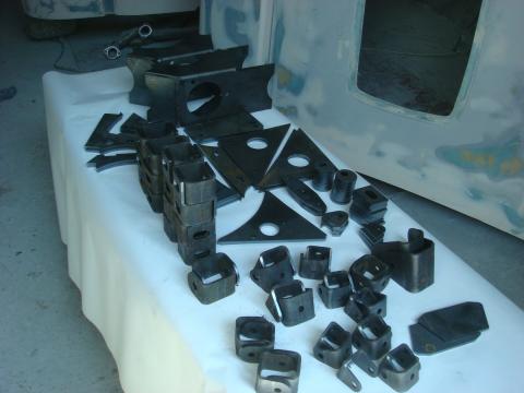

Всем привет . Продолжу рассказ о проекте Dream ..... Алекс , если считаешь , что необходимо переместить в отдельную тему - перемещай . Да , так вот ..... Забрал детали лазерной резки и гибки , которые пойдут на шасси ....

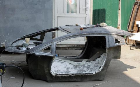

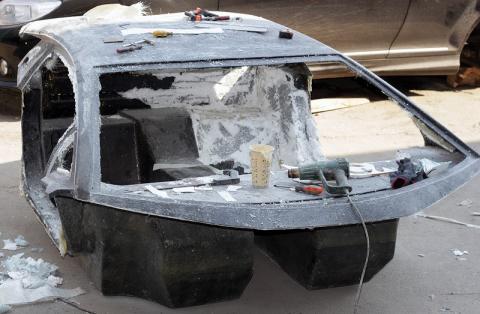

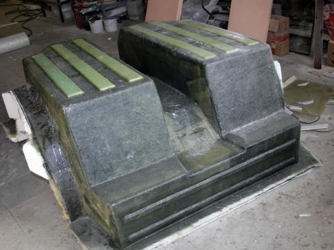

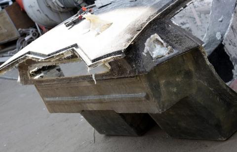

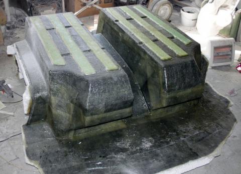

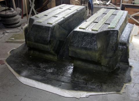

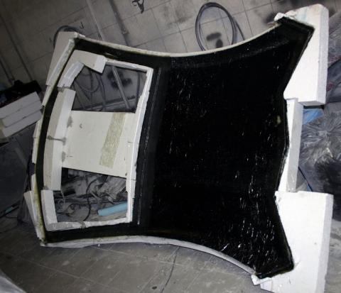

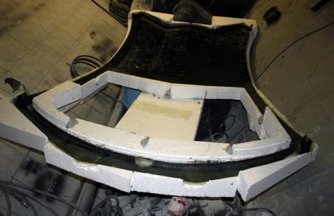

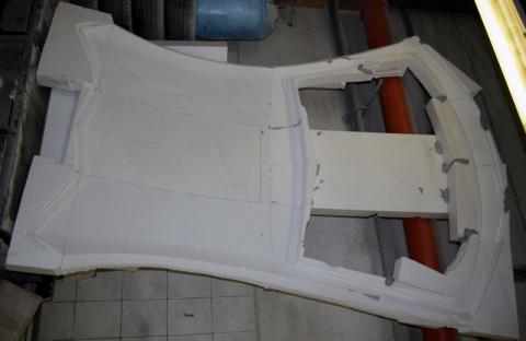

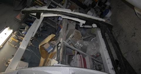

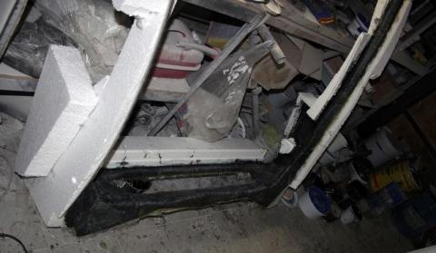

В это время , идут работы по изготовлению кокпита ..... На самом деле , все не так быстро .... Это изделие , довольно большое , состоит из определенного количества деталей , которые необходимо изготовить и собрать в одну деталь ....

Начал с кокпита и рамы . Они будут "одно целое" .... Я приформую кокпит к раме . А потом "обвяжу" другими деталями .
кстати очень правильный подход. полностью поддерживаю.
Я ведь писал , в самом начале , что данный проект , мы будем строить , почти , по технологии оригинала ...

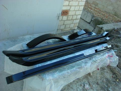

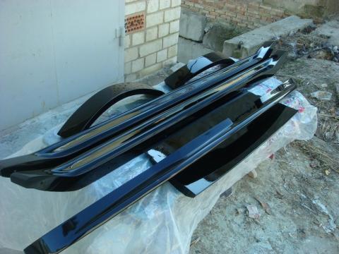

Ну и дабы никто не думал , что с началом нового проекта , остановлены работы по Cobra concept - НЕТ . Покрашены детали (все нижние губа) , для снятия матриц и изготовления копий из карбона ....

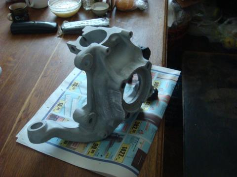

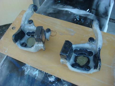

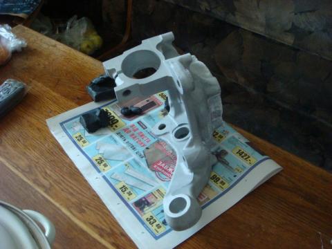

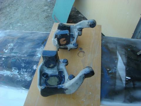

Так-же подготовлены поворотные кулаки , под изготовление новых , методом литья . Отпескоструины , доработаны модельным пластелином , обработаны эпоксидной смолой , для твердости . Новые кулаки будут сделаны по А-образные рычаги и будут иметь другую геометрию ....

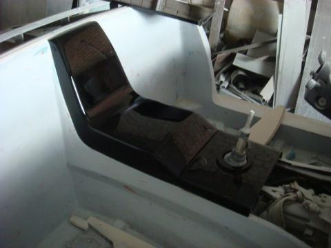

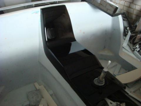

кокпит , примено так выглядит ....
Здорово! ;)
Вот это я понимаю подход к работе!!!
