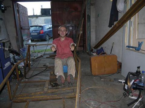

Я поставил тазик на место кресла водителя и попытался пристроится - посадка крайне удобная получилась, только спинки не хватает:
post-1811-0-88010600-1314168198_thumb.jp
post-1811-0-43945700-1314168216_thumb.jp
