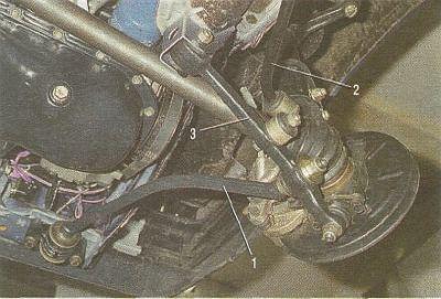

Пользователи Xionox Posted April 19, 2012 Пользователи Report Posted April 19, 2012 Подумал тут над твоей задачей. Мне тут пришел в голову для тебя бюджетный вариант: сделать заднюю подвеску тебе на базе передней подвески зубилки (8-ка 10-ка и т.д.) Две точки крепления в районе моста (нужно сделать подрамничек), растяжки вперед под кузов, а амортизаторы в штатные места. Шириной подрамника под рычаги выведешь заднюю колею плюс сможешь сзади выставить нужный тебе сход-развал. Как-то так. Алекс (и я скорее Леха чем Саня, но это мелочи )

Пользователи Xionox Posted April 21, 2012 Пользователи Report Posted April 21, 2012 Да не вопрос! Про подрамник - ну как же я тебе скажу не видя твою тачанку снизу? Тебе нужно сделать нижнюю распорку для нижних рычагов плюс оттяжки для рулевых тяг, которые ты зафиксируешь, чтобы колеса ровно ехали. Нужно выбирать места на кузове в подрамниках и к ним привязываться например длинными болтами... Меня больше беспокоит свободный ход и крепление оттяжек, которые идут вперед - там нужно что-то городить будет под днищем. Алекс
