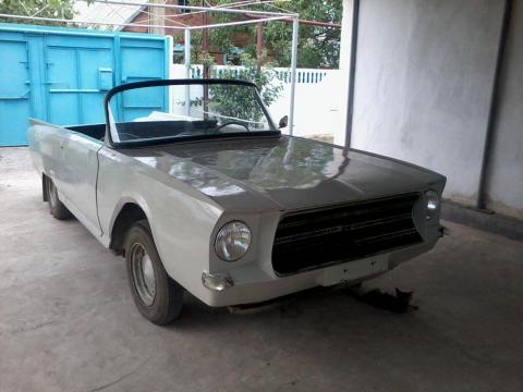

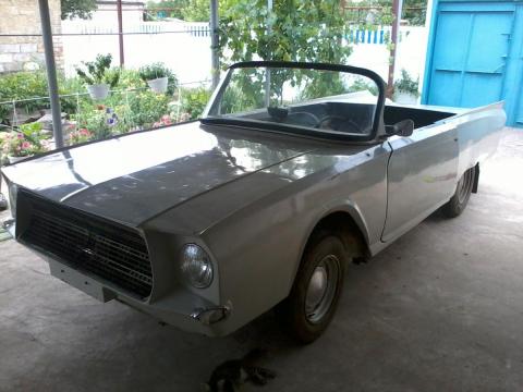

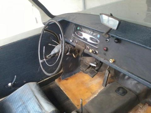

Здравствуйте! Меня зовут Сергей. Давнее увлечение ретромотоциклами в последние 5 лет перерасло в увлечение ретроавтомобилями и не только. Была идея создать электромобиль на базе пластиковой самоделки,но после знакомства с этим фаэтоном, сделанном в стиле а-ля американец 60-х, планы кординально поменялись :wub: .Этим летом мне посчастливилось приобрести это чудо самавтопрома. Кузов автомобиля изготовлен из стекловолокна и эпоксидки,который несёт икс-образная рама изготовленная из стальных швеллеров.post-2090-0-70544700-1351062020_thumb.jppost-2090-0-29538300-1351062160_thumb.jppost-2090-0-87867300-1351062615_thumb.jppost-2090-0-40083700-1351062205_thumb.jp Агрегаты использованы от Москвича 408.Также использовались детали ГАЗ21 (моей любимой марки) и Запорожца.Работ по его доводке очень много.Столькоже и вопросов.Вот почему я здесь.Надеюсь что большинству решения проблем я научусь у опытных самостроевцев.

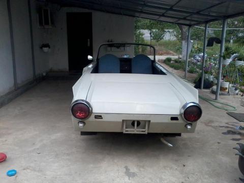

Сергей, добро пожаловать! Спрашивай - ответим! Вид сзади - просто ракета!

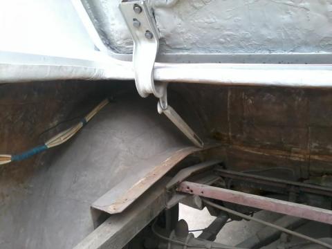

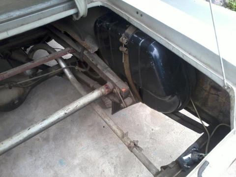

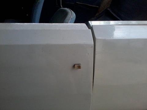

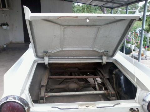

Вид у автомобиля отличный,но какойто незаконченный.Нет бамперов.Хочу научится работать со стекловолокном и эпоксидкой,чтобы самому изготовить бампера такими,какими я их вижу.И не только.В багажнике нет днища(тоже надо выклеивать)post-2090-0-29231800-1351275572_thumb.jppost-2090-0-67344900-1351275594_thumb.jppost-2090-0-61888900-1351275623_thumb.jp.Зазоры двери довольно стрёмные(большие)post-2090-0-29132300-1351275699_thumb.jp,тоже надо выравнивать с помощью этих материалов.С чего начинать, и что надо знать при работе по выклеиванию?Как делать матрицы и из чего?

Самый простой вариант, с учетом того, что делаем внутренние панели, - просто выклеивать плоские куски, которые потом вырезать по картонным эскизам и склеивать между собой по месту. Плоскости можно делать на стекле или на листе ламинированного ДВП. Технологию можно почерпнуть в книгах в разделе Файлы или в видео на ютюбе.
Ну а зазоры - просто шпаклевать. Могу секретик рассказать ;) .
Будут вопросы - пиши, подскажу.
