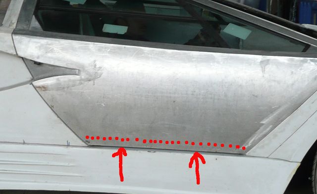

Пользователи Xionox Posted November 28, 2012 Пользователи Report Posted November 28, 2012 Обращаюсь за помощью к коллегам по цеху. Короче у меня нижняя часть дверей сделана из двух алюминиевых кусков - внешнего и внутреннего. Между ними - воздух. Чтобы вода из двери выливалась на улицу, понятное дело - сделаны отверстия. Так вот через них, прежде чем вылиться на улицу, вода попадает в эту самую полость, которая ничем не защищена. Там - голый алюминий. Как защитить? Залить пеной? Просто антикором обработать? Еще как? Короче, нужны идеи. Алекс

Пользователи Xionox Posted November 29, 2012 Author Пользователи Report Posted November 29, 2012 Проблема в том, что полость - скрытая и доступ в нее возможен только через те самые дырочки для слива воды ну или можно просверлить новые - но не более того. Алекс
Пользователи Gega Posted December 1, 2012 Пользователи Report Posted December 1, 2012 Снимаем дверь, заклеиваем все отверстия кроме двух, в одно заливаем грунта, крутим-вертим дверь, сливаем
Пользователи Xionox Posted December 2, 2012 Author Пользователи Report Posted December 2, 2012 А вот это тема! Какую-то конкретную химию посоветуешь?
Пользователи Gega Posted December 2, 2012 Пользователи Report Posted December 2, 2012 (edited) Чесно говоря для аллюминия не знаю, но это проще спросить на месте, что лучше подойдёт для мест, где будет постоянно вода... Мы почти таким же образом на работе квадратные трубы внутри красили, просто заливали антикор и сливали А с мест где замок и стеклоподъёмник стоит не достать до дна? Edited December 2, 2012 by Gega
Пользователи Xionox Posted December 2, 2012 Author Пользователи Report Posted December 2, 2012 В том то и дело, что дно двойное там Была изначально сделана дверь, а потом еще нарощен низ и получилась полость. Ладненько, поспрашаю у покрасчиков - соответственно либо антикор, либо какой-то грунт лить...
