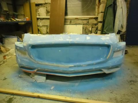

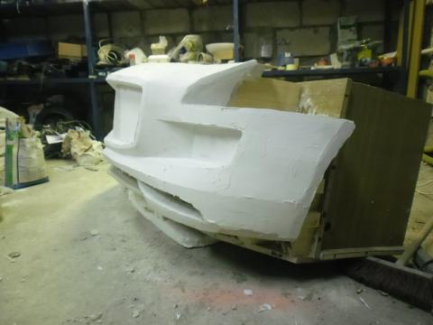

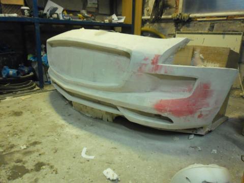

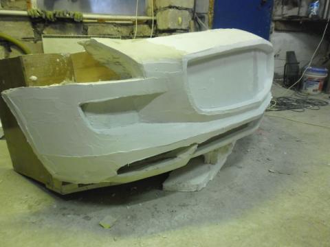

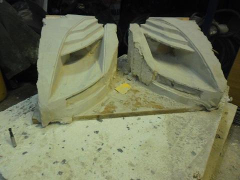

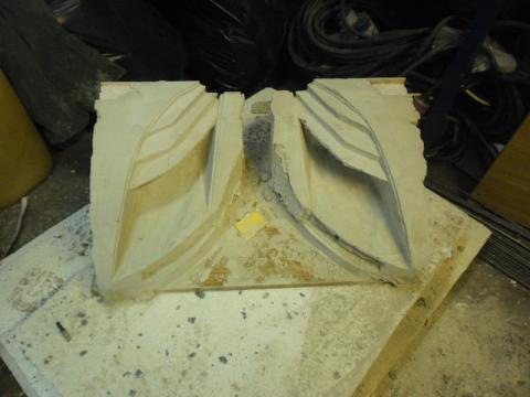

Ща работаю с фарами и округлениями на бампере по шаблонам...Как прикрепить более чем 2 изображения?
Edited by Gega

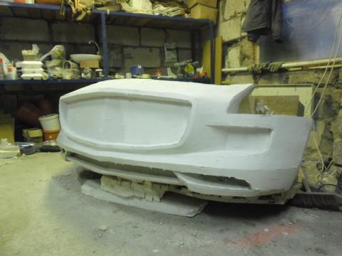

Зашпаклевал...
post-1813-0-59540000-1355937538_thumb.jp
post-1813-0-36325300-1355937521_thumb.jp
post-1813-0-76031500-1355937566_thumb.jp

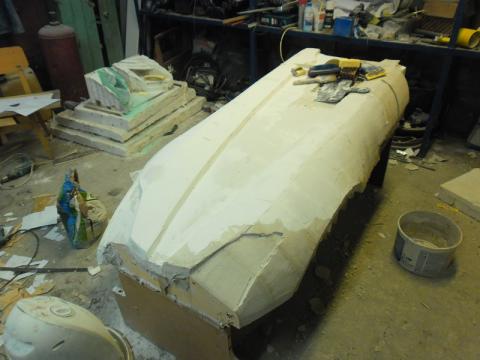

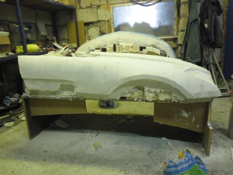

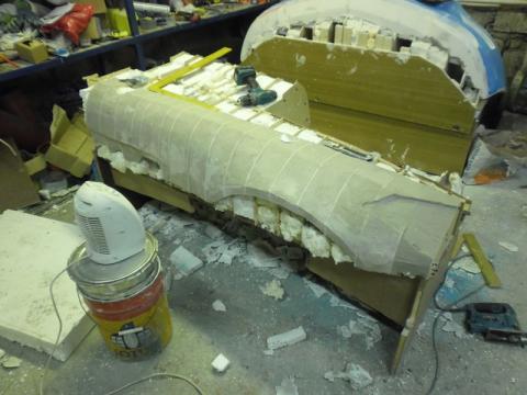

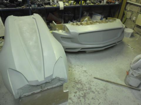

Работаем... Сегодня так же начал выпиливать сечения на крылья...
post-1813-0-04820600-1356283346_thumb.jp
post-1813-0-71531800-1356283335_thumb.jp
post-1813-0-51930600-1356283357_thumb.jp

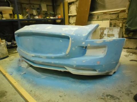

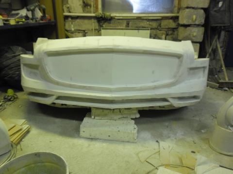

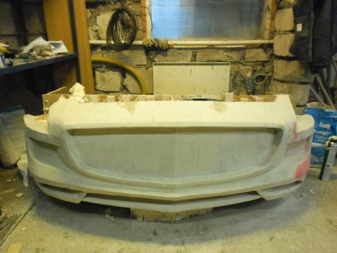

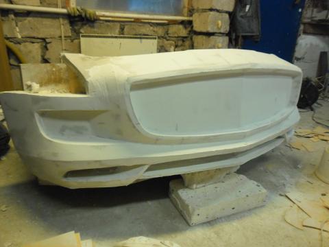

Бампер посинел :)

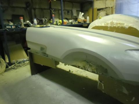

Начинаем делать крылья...
post-1813-0-90720500-1357411311_thumb.jp
post-1813-0-54112500-1357411322_thumb.jp
post-1813-0-60352900-1357411331_thumb.jp
post-1813-0-57032300-1357411337_thumb.jp

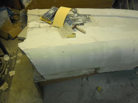

Классно! Может пару слов про материалы расскажешь? Чем шпаклюешь по пене и чем потом выравниваешь?

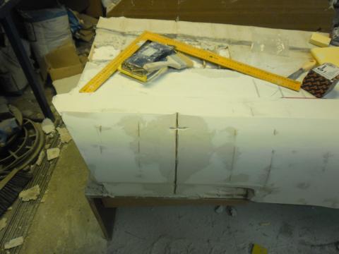

Ну сначало, по сечениям ровняю гипсовой штукатуркой(НЕ на цементной основе!!), после когда примерная форма есть, прохожу отделочной шпатлёвкой для стен(точится легко), ну и потом уже авто-шпатлёвкой, когда с симметрией пора работать.
Сейчас лень просто с бампером работать, отдохнуть от него надо, стоит пока в сторонке, работаю с крыльями :)

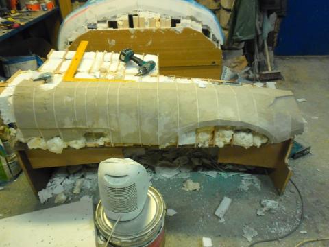

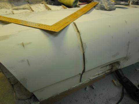

Всплыл небольшой косяк, одно сечение выпирало где-то на 2-3мм, пришлось выпилить часть сечения балгаркой, сточить лишний раствор, после нанёс заново раствора и конечно уже другой вид стал, на фотках конечно же этого не видно smile.gif
Пылищща стояла просто жесть, в респираторе пришлось ещё потом минут 15 ходить, на улице холодно, особо долго не проветрить smile.gif
post-1813-0-46449200-1358010554_thumb.jp

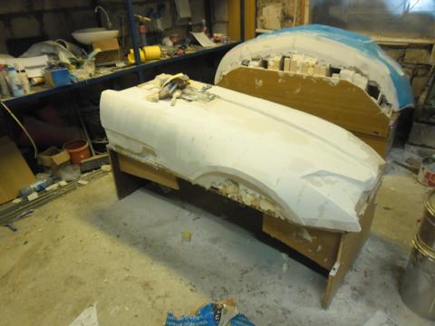

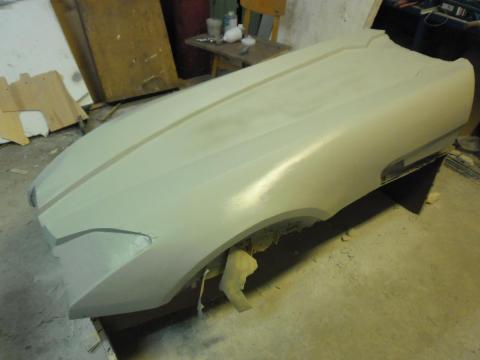

Ну и работа с крыльями понемногу идёт...

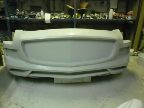

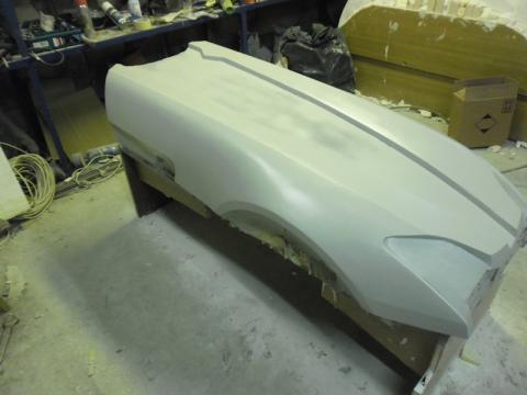

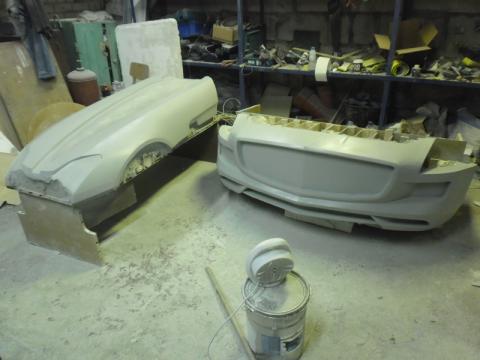

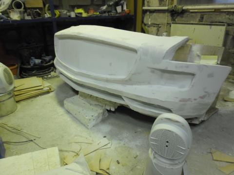

Загрунтовал...
post-1813-0-72721900-1359390931_thumb.jp
post-1813-0-41353400-1359390940_thumb.jp
post-1813-0-44844600-1359390951_thumb.jp
post-1813-0-30874000-1359390960_thumb.jp
post-1813-0-85604000-1359390995_thumb.jp

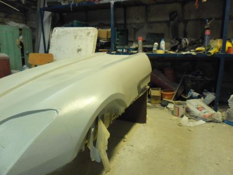

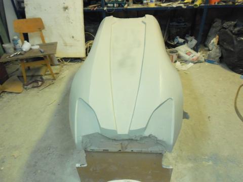

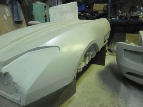

Прогресс на сегодняшний день :)
post-1813-0-47405100-1359923958_thumb.jp
post-1813-0-45960400-1359923966_thumb.jp
post-1813-0-93347900-1359923975_thumb.jp
post-1813-0-81758000-1359923982_thumb.jp
...и все стыкуется по радиусам? интересно, ведь ты по частям делаешь...
Posted (edited)
Проверим ща, буду снимать черновые матрицы с крыльев и буду примерять :)
Делаю то всё по одной модели, теоретически должно совпаться, но уверен, что с первого раза сделать всё в идеал, это нереально :)
