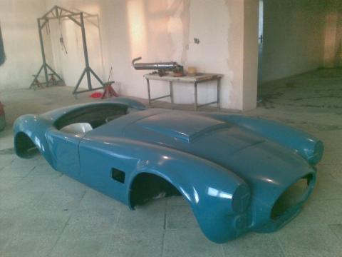

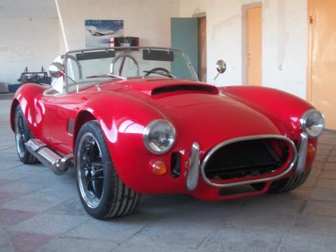

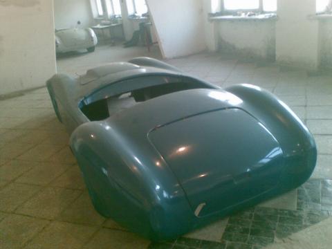

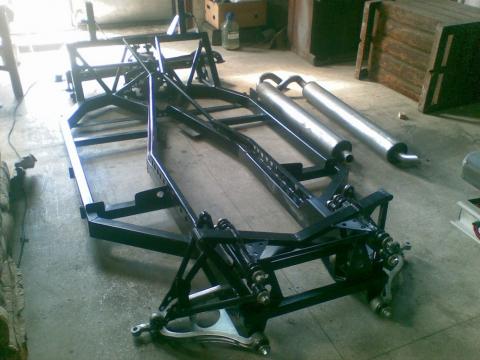

Пользователи tuningburo Posted January 20, 2013 Пользователи Report Posted January 20, 2013 Мы изготавливаем Cobra , на территории Украины . Имеем матрицы и стапель для рамы . Есть вопросы - задавайте .
