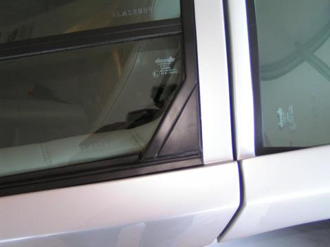

Занимаюсь вклейкой и герметизацией рамок стекол. В сам зазор ввел более жидкий 3M 08509
Сейчас жду, как засохнет, возможно потом сверху пройдусь более жестким 3M 08694, который затем можно вообще покрасить и сделать шов неотличимым от самой рамки
Комментарии, мысли?

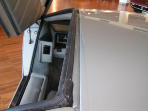

Еще в тему, думаю чем лучше склеивать мягкие уплотнители проема дверей. Мои английские друзья используют SikaFlex, но не уверен, что это лучший выбор.
У меня должно быть как минимум не хуже, чем в оригинале!!! :rolleyes:
