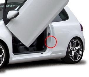

Пользователи Шниперсон Posted April 28, 2013 Author Пользователи Report Posted April 28, 2013 (edited) Вот это место. Я так понимаю, что сначала делаем скорлупу-матрицу (при этом на мастер-модели нужно вырезать углубление на месте будущего лобового стекла). Как потом, вылепляя кузов по матрице, сделать эти изгибы? Или сначала строим скорлупу-кузов и отдельно лепим эти сопряжения к проёмам и дверям? Edited April 28, 2013 by Шниперсон
Пользователи Xionox Posted May 2, 2013 Пользователи Report Posted May 2, 2013 А, вот ты о чем... вариант попроще - делать матрицу-скорлупу, веклеивать, а потом уже приформовывать к внешним панелям сочленения, сделанные в отдельной матрице (можно реально делать по одной матрице). Вариант посложнее - делать сложную матрицу на каждую деталь - когда ты эти сочленения делаешь уже на болване и формуешь все отдельно по частям. Сам понимаешь, на сколько возрастает трудоемкость на болване, поэтому имеет смысл только при многократном использовании матриц потом
