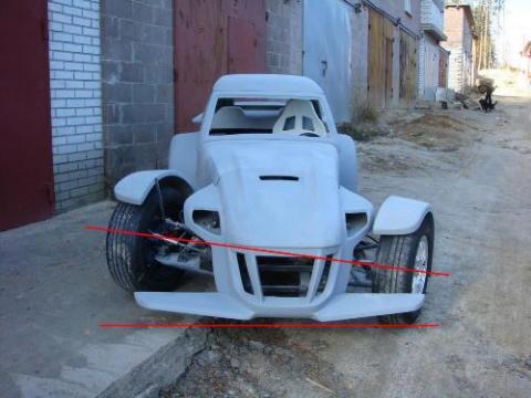

Пользователи tuningburo Posted May 20, 2014 Пользователи Report Posted May 20, 2014 Для своего проекта , я использовал передние амортизаторы классики ВАЗ , на которые "одевал" резьбовые стаканы под регулировку пружины . Пружины заказывал в Америке . Задние стойки стоят вертикально , передние - под углом . Есть 4 пружины . Ход подвески , понятен по фото .....

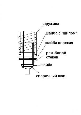

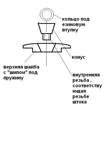

Пользователи tuningburo Posted May 21, 2014 Пользователи Report Posted May 21, 2014 (edited) ВАЗовский передний амортизатор , внизу стакана имеет сварочный шов с днищем стакана . Точил кольца , которые одевались с легким натягом на стакан (корпус) амортизатора . Они упирались в шов . В 3х местах приваривал кольца к шву стакана с быстрым охлаждением каждого шва , дабы не закипело масло внутри . Точил стаканы с трапецеидальной резьбой , так-же , по внутреннему диаметру с легким натягом . 2 гайки , 1 с "шипом" под внутренний диаметр пружины , 2я - плоская , с пазами под ключ . . Верхняя часть , как на рисунке . Извините , рисовал "бегом" в pаint .... . Получаем коиловер (без регулировки жесткости отбоя амортизатора) , с беготней к токарю , но , вроде-как "бюджетный" ..... На первое время сойдет .... Edited May 21, 2014 by Дмитрий 1
