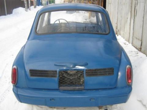

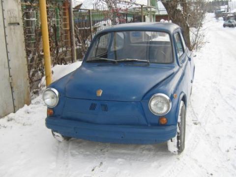

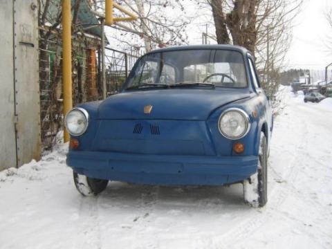

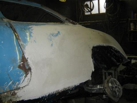

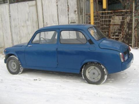

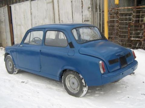

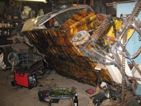

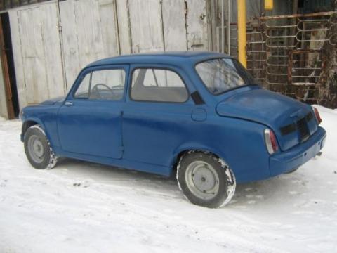

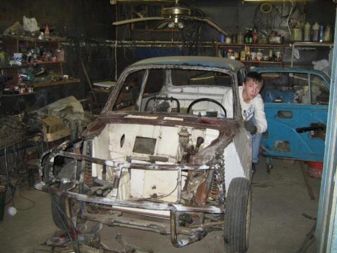

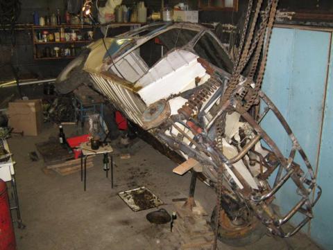

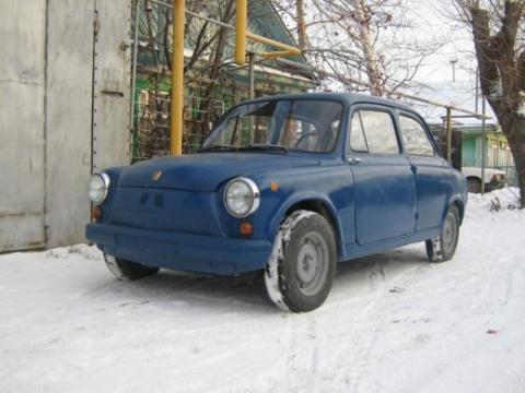

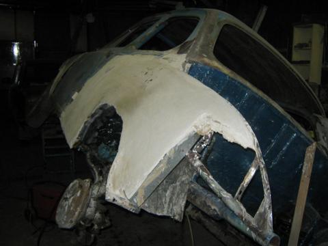

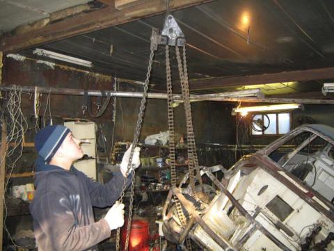

Проект не киткар, а ближе к самодельному, объем работ большой - не меньше, чем в любом кит-каре. Еще это делалось в рамках социального проекта "Детская творческая мастерская" - по занятию подростков полезным досугом.
За основу взят ЗАЗ-965, и у него все панели переделаны, часть - из стеклопластика.
Салон  по длине как у Жигулей. База: 2400мм, передняя колея: 1300мм, задняя:1250мм. В основании кузова трубы, днище и все перегородки из стеклопластика (2 слоя, между ними пенопласт) с каркасом из труб. Лобовое стекло ЗАЗ-968. Замки дверей М-412. Наружные панели и крылья — съемные — переделанные. Задние крылья — стеклопластик.
Бензобак ЗАЗ-968 на его штатном месте — за спинкой заднего сиденья.
Двигатель на поперечине и подушках ЛуАЗ-969, для шумо-виброизоляции, установлен на съемный подрамник из труб, который через 4 подушки (двигателя ВАЗ-2101) крепится к трубам днища. Задняя подвеска — ЗАЗ-968. Передняя: на поперечных рычагах — нижние рычаги ВАЗ-2101 — вместо шаровой стоит втулка (ГАЗ-24) шкворневой стойки, самодельные сварные шкворневые стойки, ступицы и кулаки ЗАЗ-965, верхние рычаги самодельные (из трубы) под сайлентблоки и ось ВАЗ-2101. Амортизаторная стойка — ЗАЗ-965 с пружиной Оки опирается на шкворневую стойку подвески. Длина и наклон верхнего рычага подобраны так, чтобы колея не менялась при ходе подвески.
Тормозная система — ЗАЗ-968 (привод раздельный).
Рулевой механизм — ЗАЗ-968, сошка, маятник, шаровые пальцы — ЗАЗ-965, рулевые тяги М-412 . Геометрия рулевой трапеции сохранена, углы поворота колес согласованы
Водяное отопление.
Подробнее http://www.drive2.ru/r/zaz/949169/
