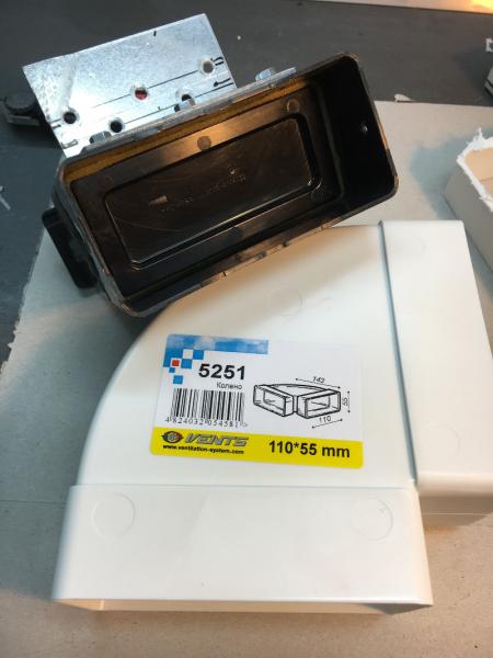

Пользователи Xionox Posted June 27, 2016 Author Пользователи Report Posted June 27, 2016 В общем зацепился я еще за средний салонный воздуховод. Как выяснилось, восьмерочные дефлекторы с низкой торпеды, которые у меня стоят, полностью сделаны под размер малого воздуховода, который ставят на кухню... Причем и средний - двойной - тоже! В итоге решил сделать из ПВХ, а не стеклопластика. Сделал. Не могу сказать, что мне сильно понравилось то, что получилось с точки зрения красоты изделия, но чуть быстрее вышло. Потом использую результат своего творчества как болванку видимо склею уже "по-взрослому"... Всем удачи! Алексей 1
