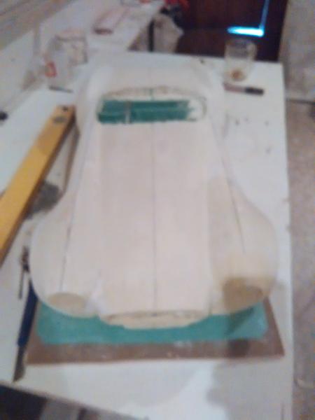

Пользователи Mihail_stv Posted April 4, 2016 Пользователи Report Posted April 4, 2016 Добрый день, очень долго читал и вчитывался, мотал так сказать на ус, и вот вроде бы решился... Нарезал сечения, вырезал их из пеноулиретана, заменил, обрезал... Пока правда в масштабе 1:9, пока резал, понял что хочу кобру, но немного не такую как у всех, пока всё в работе буду рад советам, критике и т.д. заранее спасибо всем.

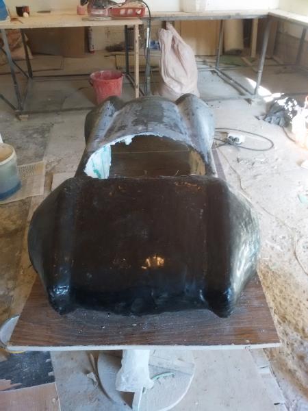

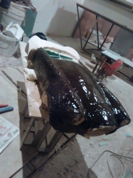

Пользователи Mihail_stv Posted April 4, 2016 Author Пользователи Report Posted April 4, 2016 В данный момент переводу это всё в стекловолокно, и потом буду доводить в чистовую.

Пользователи Xionox Posted April 6, 2016 Пользователи Report Posted April 6, 2016 Соединил темы в одну... Я тут только скажу, что вообще рабочий масштаб для таких дел 1:5, а не 1:9. Кроме того, модели делают из пластилина, а не из пены - проще экспериментировать. Если в Москве, готов даже готовую пластилиновую модель-макет подарить. Некогда мне ей заниматься...
Пользователи Mihail_stv Posted April 6, 2016 Author Пользователи Report Posted April 6, 2016 Здравствуйте, спасибо огромное. Но к сожалению я от Москвы в полутора тысячах км нахожусь. С масштабом полностью согласен, но это понимаешь только в процессе, да и ни как не могу задать размеры, поэтому сечения получились такими, как распечатывать в натуральную величину вообще пока ума не прилажу... Да и моделька у меня уже почти вся в пластике. За то что темы соединили, спасибо отдельное, это всё моя криворукость...
Пользователи Xionox Posted April 6, 2016 Пользователи Report Posted April 6, 2016 Можно начать печатать линейку и потом подогнать на принтере масштаб. Если делать это настройками принтера, то по барабану, в каком масштабе нарисовано. А дальше склеить бумажки и по ним трафареты резать. И это не криворукость а просто опыт, который только начав делать и можно получить .

Пользователи Mihail_stv Posted April 11, 2016 Author Пользователи Report Posted April 11, 2016 Уж теперь пластиковый, ура, маленькая, но победа. А теперь мазать, шкурить, мазать и снова шкурить... А забыл, и чесаться:)

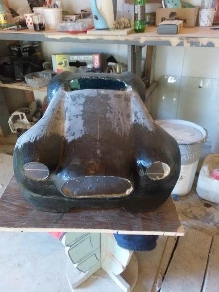

Пользователи Mihail_stv Posted April 14, 2016 Author Пользователи Report Posted April 14, 2016 Потихонечку вожусь, вот что выходит... 1
