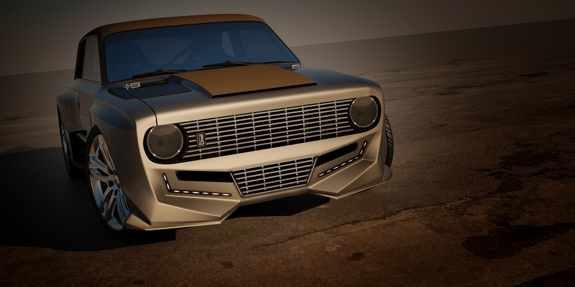

Пользователи Evgenii26rus Posted May 22, 2011 Пользователи Report Posted May 22, 2011 (edited) Добрый вечер всем ! Я в этом деле новенький.Но меня многое интересует из всех обсуждаемых тем!!! Недавно наткнулся на 3D модель нашего отечественного авто ВАЗ-2101!!! Ребята выполняют работу с металла! При этом у них увеличился вес авто чуть на 30% ! Я знал о трудоемком процессе работы со стекловолокном, и решил попробывать скажите у кого есть опыт в этом деле смогу ли я совершить подобное??? И какие материалы стоит использовать? Ведь здесь идет совмещение стекловолокна с металлом! У меня большое количество вопросов по поводу материалов ?стекловолокно и стекломат,стеклоткань -это одно и тоже и что нужно использовать???? Какую полиэфирную смолу (какого производителя лучше использовать) в работе??? прочел много литературы по авиомоделированию визде пишет по разному??? У нас в регионе точнее в городе занимаются ребята тюнингом авто (стоит дорого,как слышал что качество оставляет желать лучшего и так не интересно хочется все сделать самому на ура!!!) Edited May 22, 2011 by Evgenii26rus 2
Пользователи misha Posted May 24, 2011 Пользователи Report Posted May 24, 2011 (edited) Итак начнём. 1) Ты читал про Делаем кузов на главной?? 2) Нужно узнать сколько в твоём городе стоит материал. 3)Приклеить стеклопластик к железу трудно(рано или поздно может отвалиться)поэтому шурупы.Сделать так как на фото можно 2 способами.Одной деталью но это долго и трудно или по частям(отдельно крылья и бампер). P.S Из железа проще,ходь метал и поведёт но всё равно можно зашпаклевать и закрасить.Потерю мощности можно компенсировать 2мя "веберами" или дудками. И маленькая статья от меня Смолы — полиэфирные, характеризуются невысокой прочностью и значительной усадкой при твердении, это их минус. Плюс- быстрая полимеризация в отличии от эпоксидов. Однако усадка и быстрая полимеризация вызывают сильные упругие напряжения в изделии и со временем изделие коробится, коробление незначительно, но на тонких изделиях дает неприятные блики кривой поверхности- см любой совеЦкий обвес для ВАЗов. Эпоксиды- значительно более точно держат форму, значительно прочнее, однако дороже. Миф о дешевизне эпоксидов связан с тем, что стоимость отечественной эпоксидной смолы сравнивают со стоимостью импортной полиэфирной. Эпоксиды так же выигрывают по термостойкости. Прочность стеклопластика- в любом случае зависит от количества стекла по объему- наиболее прочные с содержанием стекла 60 процентов, однако, такое можно получить только под давлением и при температуре. В «холодных условиях» прочный стеклопластик получить затруднительно. Выводы сделайте сами)) Выклейка. Разделительный слой по матрице- наилучший поливиниловый спирт в воде, нанесенный распылителем и высушенный.Дает скользкую и эластичную пленочку. Можно использовать специальные воски или восковые мастики на основе силикона, однако всегда нужно убедится что растворитель в смоле не растворяет разделительный слой, попробовав предварительно на чем то маленьком. При выклейке- укладывать слой на слой прокатывая резиновым валиком выдавливая излишки смолы, воздушные пузырьки удалять прокалывая иглой. Руководствоваться принципом- избыток смолы всегда вреден- смола только склеивает стеклянные волокна, но не является материалом для создания форм. если деталь высокой точности, как например, крышка капота, желательно вводить в смолу минимум отвердителя и для полимеризации применять источники нагрева, например инфракрасную лампу или бытовой «рефлектор». После твердения не снимая с матрицы очень желательно изделие равномерно прогреть- особенно на стадии «желатинизации» смолы. Эта мера снимет внутренние напряжения и деталь не будет коробится со временем. Относительно коробления — я говорю о появлении бликов а не о изменении размеров, размеры могут меняться всего на доли процента но при этом давать сильные блики.Обратите внимание на обвесы из пластика изготовленные в России — никто из производителей не «заморачивается» результат- лето, постояла на солнышке, зимой пара морозов и…кривое все как..хотя новое выглядело отлично. Кроме того, при постоянном действии влаги, особенно на местах сколов стеклоткань начинает вылезать наружу, и постепенно смачиваясь водой просто бахромится, вода рано или поздно проникая в толщу материала отслаивает стеклянные нити от основы (стекло адсорбирует влагу очень сильно) через год. Зрелище более чем печальное, ну такие изделия вы видите каждый день. что сделано из стали а что из пластика видно сразу. Кстати, на рынке иногда появляются препреги — это листы стеклоткани уже покрытые смолой, остается из положить под давление и нагреть- они склеются в прекрасный пластик. Но техпроцесс сложнее, хотя я слышал что на препреги наносят слой смолы с отвердителем и получают прекрасные результаты. сам так не делал. Это основные понятия об стеклопластиках. Как отслоить изделие из матрицы? у многих эта простая операция вызывает затруднения, вплоть до разрушения формы. Отслоить просто — в матрице предварительно до выклейки сделать отверстие или несколько, заклеить тонким скотчем. после изготовления изделия в эти отверстия по очереди дунуть сжатым воздухом- изделие отслоится и сниматься очень легко. Опять же, я могу сказать что использую я. Смола- ЭД20 или ЭД6 отвердитель- полиэтиленполиамин он же ПЭПА. Тиксотропная добавка — аэросил (при добавлении его смола теряет текучесть и делается желеобразной, очень удобно) добавляется по желаемому результату. Пластификатор- дибутилфталат или касторовое масло, около процента- четверти процента. Растворитель- ортоксилол, ксилол, этилцеллозольв. наполнитель в смолу для поверхностных слоев- алюминиевая пудра (скрывает стеклосетку) стеклоткань- асстт, или стеклорогожа. вспомогательные материалы- поливиниловый спирт, силиконовый вазелин КВ очень полезна тонкая полиэтиленовая пленка в качестве разделительного слоя. Да, и вот еще. Эпоксидную смолу не размешивать с отвердителем в одной емкости в количестве более 200 грамм. разогреется и вскипит в момент. Экспресс контроь результатов- на пробном куске при разламывании стеклонити не должны торчать- излом пластика должен быть похож на излом фанеры. сломайте любой пластик из которого сделан обвес или обратите внимание на битый- сплошные лохмы. Это результат «никакой» связи стекла с полимером. Ну и маленькие секреты. очень удобно исправлять дефекты типа царапин или раковин так- наносите на раковину каплю эпоксидной смолы, после чего сверху, как обычно приклеиваете скотч (обычный, прозрачный), по бликам выравниваете поверхность пальцами или прикладывая что-нибудь упругое, после затвердевания скотч отклеивается легко и дает зеркальную поверхность. Обработки никакой не требуется. Растворитель снижает прочность пластика и вызывает усадку в готовом изделии. по возможности следует избегать его применения. алюминиевая пудра добавляется только в поверхностные слои- усадку снижает очень сильно, характерная для пластиков сетка мне проявляется потом никакого, количество до консистенции густой сметаны. обрабатываются эпоксиды хуже чем полиэфиры и это их недостаток. цвет после добавления алюминиевой пудры не серебристый а серо-металлический. некрасивый в общем. Металлическое крепление вклеенное в пластик должно быть из алюминиевых сплавов или титана. На закладное изделие наносится очень тонкий слой силиконового герметика, и к нему прижимается стеклоткань, предварительно хорошо отожженная. Ткань должна прилипнуть но НЕ ДОЛЖНА пропитаться насквозь. через 20 минут эта ткань смачивается смолой БЕЗ РАСТВОРИТЕЛЯ и на нее приклеиваются остальные слои. это «боевая «технология в качестве силиконового герметика мы использовали советский КЛТ75 соединение вибро, термо стойко, морозоустойчиво, стойко к действию соленой воды. Подготовка поверхности металла- алюминиевый сплав промыть в чистом растворителе. протравить в смеси стиральной соды и стирального порошка, нагрев раствор до кипения, если есть возможность то в слабой щелочи, например 5% растворе едкого кали или натра, с нагревом высушить. прогреть до 200-400 град. После остывания вклеивать как можно быстрее. misha/misha73 Edited May 24, 2011 by misha
