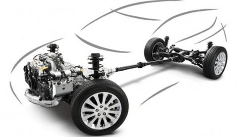

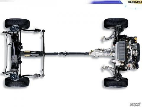

Пользователи Xionox Posted January 14, 2013 Пользователи Report Posted January 14, 2013 Задний подрамник с коробкой от WRX, у которой коробка на самом деле спереди, а сзади внутри подрамника редуктор.. Хм, рекомендую ознакомиться со всеми детальками сначала
Пользователи Andrei21 Posted January 14, 2013 Author Пользователи Report Posted January 14, 2013 так я и говорю что есль ставить подрамник от марка у которого редуктор уже стоит, и каробку от врикса то подрамник прейдётся переделывать, т. к. в этой коробе редуктор уже вмантирован!
Пользователи Andrei21 Posted January 14, 2013 Author Пользователи Report Posted January 14, 2013 объясню всё с самого начала. Делаеться автомобиль со среднемоторной компоновкой, берётся задний подрамник с подвеской от марк 2 и ставиться назад, берётся коробка от врикс, и тоже ставится назад и вот тут возникает проблема т. к. в этой коробке уже стоит диференциал, поэтому подрамник от марка прейдётся резать, а двигатель с коробкой крепиться на пространственную раму.
Пользователи Xionox Posted January 16, 2013 Пользователи Report Posted January 16, 2013 WRX полноприводной, при этом коробка так рассчитана, чтобы отдавать максимум мощности через кардан. При попытке поставить такую коробку назад, выход на кардан останется неудел. Вообще, на мой взгляд, схема, которую ты предлагаешь очень сложная в реализации. Я бы подумал про что-то попроще.
