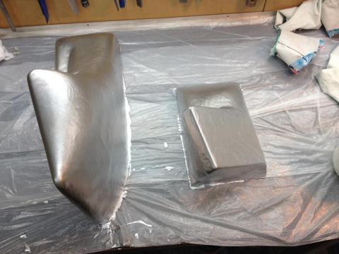

Пользователи Xionox Posted May 16, 2015 Author Пользователи Report Posted May 16, 2015 Покрыл гелькоутом - Эд-20 + Серебрянка 2
Пользователи Gradusov Posted May 18, 2015 Пользователи Report Posted May 18, 2015 Изделие красивое вышло! Видимо давление большое, раз так слои ткани впечатало - сильная технология! Смола интересная с отвердителем - такой не пользовался. Сразу было ясно, что с такой болванки просто не снимется)
Пользователи Xionox Posted May 19, 2015 Author Пользователи Report Posted May 19, 2015 Спасибо! Вакуум глубокий. Пока не измерял, но все говорят, что "мощно". У меня насос серьезный - покажу в одном из видео. Смола - отечественная ЭД-20, она широко доступна. Вот с отвердителем чуть сложнее - это не стандартный отвердитель для эпоксидки "Пэпа", а состав производства московской компании под названием "Этал". Он лучше Пэпы по многим параметрам, но что самое главное (для меня) - не склонен к самоотверждению (изотермической реакции). Ну вынул же в итоге Там только одно место закусило - с хорошим разделительным слоем вообще все вылетает легко, даже в таких сложных и глубоких формах...
