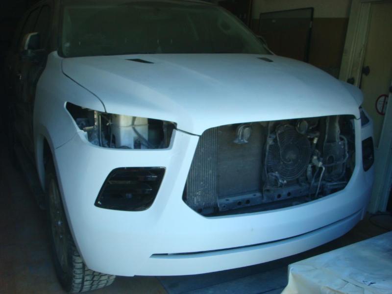

Пользователи tuningburo Опубликовано 22 мая, 2015 Пользователи Жалоба Опубликовано 22 мая, 2015 Ну , раз , уж тут темы по обтекателям , фарам , начну новую тему по изготовлению фар . Как я уже писал , фары изготовлены методом 3D печати из PLA пластика . Почему этот пластик - отвечаю . Фары довольно большие . Их пришлось печатать по-элементам , потом склеивать . Данный пластик , не термоусадочен , как ABS , потому не требует подогрева стола принтера и не "крутит" как ABS . Корпуса фар склеил , Подшпаклевал швы , загрунтовал , покрасил черной акриловой краской . Черной , что-бы был подслой . Фары , как и все детали из пластика , проекта , который изготавливаем , тюнинг проек Тойота Секвойа , будут покрываться пленкой под карбон , методом аквапринт . Перематовал шкуркой 1000 с водой . Собрал несущую конструкцию . . Оптические элементы - Hella . Пользуюсь только ими ..... Имеют евросертификат , украинский и российский . Хороший свет и т.д. . Данные элементы - D90 , имеют внутри переключаемую шторку (ближний - дальний) , цоколь - H7 , что позволит поставить сверхяркую LED лампу . Получим 4 элемента (по 2 в каждой фаре) с ближним и дальним светом . Думаю , света хватит .... После сборки фары , приклеиваю стекла , на маленькие кусочки 3М скотча , что-бы получить фары в сборе , установить на места и при необходимости произвести подгонку крыльев , бампера и капота под фары со стеклами . После подгонки , на фары , методом аквапринта положу пленку под карбон . Потом окончательно склею фару со стеклом . 1

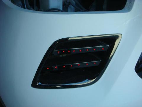

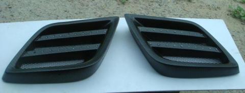

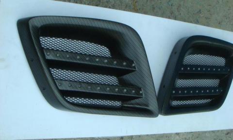

Пользователи tuningburo Опубликовано 23 мая, 2015 Автор Пользователи Жалоба Опубликовано 23 мая, 2015 (изменено) Габаритные , они-же ходовые - в решетках бампера , в горизонтальных ламелях будут стоять сверхяркие LED лампочки . . Кроме того , в фарах , на оптических элементах будут ССFL кольца "ангельские глазки" . Надеюсь понятно ... А что касается "можно или нет" .... знаете , ингда хочется пуще жизни ..... и тогда - можно . Тем-более , на ближний можно включить по 1 элементу на каждой фаре . Можно сделать "подключаемые" элементы , по желанию водителя .... Ну понимаете , что всегда можно что-либо придумать . Главно , что есть то , над чем можно думать . Изменено 23 мая, 2015 пользователем Дмитрий

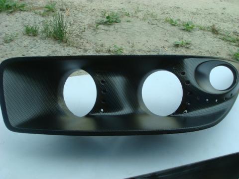

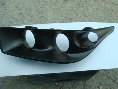

Пользователи tuningburo Опубликовано 4 июня, 2015 Автор Пользователи Жалоба Опубликовано 4 июня, 2015 Как обещал , на вопрос , Gradusov , отвечаю - вот карбон .... 1
Xionox Опубликовано 6 июня, 2015 Жалоба Опубликовано 6 июня, 2015 финишную красоту полировкой наводил или как-то сразу клал "чисто"?
Пользователи tuningburo Опубликовано 6 июня, 2015 Автор Пользователи Жалоба Опубликовано 6 июня, 2015 Нет , это "аквапринт" . Пленка наносится на изделие в водной среде , потом (в моем случае) - матовый лак . Если покрывать пленку-карбон глянцевым лаком - он будит "бликовать" и на некотором расстоянии или при "проезде" будет "красть" карбон .... А матовый лак - почти не "бликует" и не "крадет" эффект карбона .
