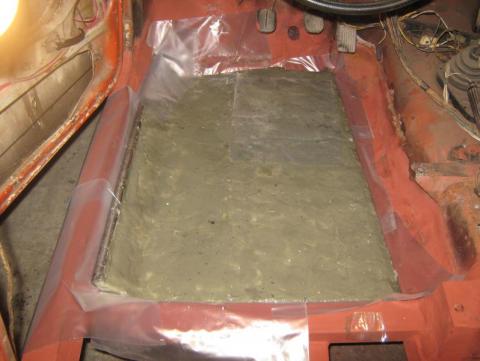

А что касается стыковки несущего кузова с самопальными силовыми элементами - это, кстати, сейчас в моем текущем проекте - ВАЗ-2103-Тарга: в днище вварены профильные трубы (пороги, лонжероны, поперечины) и между ними съемные панели пола из пластика. Это не оказалось проблематичным. И на моем Купе-ретро, кстати, так-же.
Ну тогда фотки что ли в студию!  :clap:

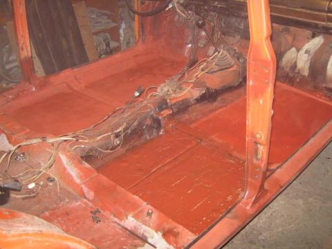

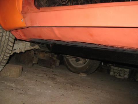

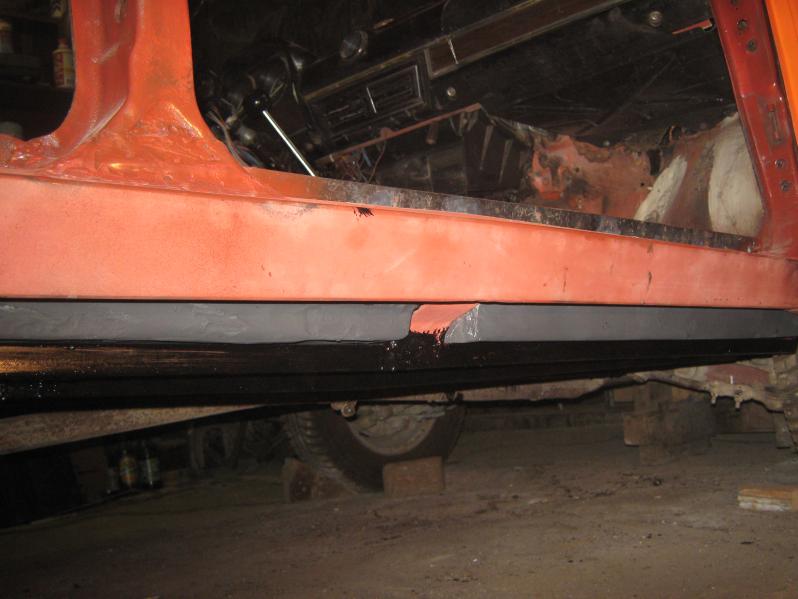

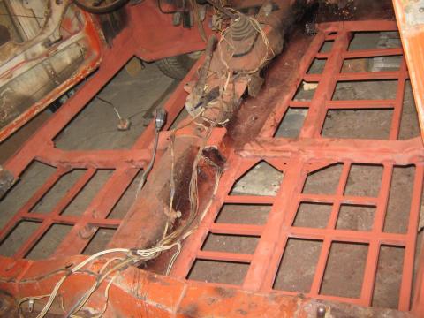

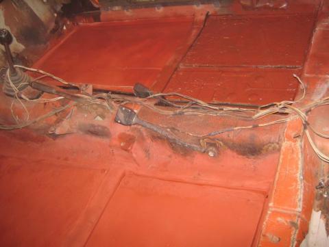

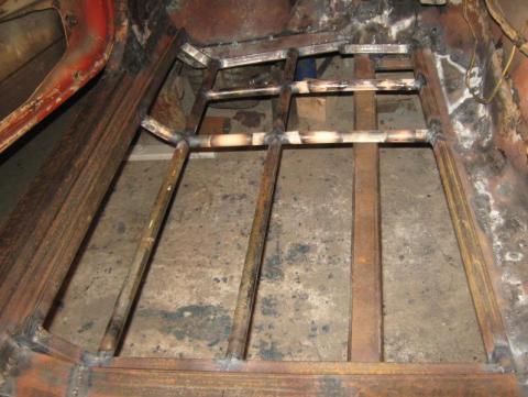

По предыдущему проекту - трубы заклеены пластиком, ничего не увидеть. А по последнему - пожалуйста!
Пороги:труба-60х60х2, продольные лонжероны пола: 60х40х2. И съемные пластиковые панели пола.
Это днище, а верх пока не переделывался - нельзя - до показа в ГАИ и получения Заявления на переоборудование а/м.
