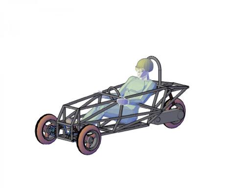

Пользователи Kuznya Опубликовано 5 июня, 2011 Пользователи Жалоба Опубликовано 5 июня, 2011 тема очень интересная. в настоящее время сварил раму из труб прямоугольного сечения,на переднюю ось установил два колеса с барабанными тормозами от скутера, а сзади установлено мотор колесо от скутера 4т 72куб.см (предварительно затерев все указания о реальном объеме и замазав след от мех.воздействий жаростойкой краской). в настоящее время вид просто отвратительный, в связи с чем начал изготовление мастер-моделей для обвеса. что касается динамики "чебурашки", то можно сказать, что в гонках ему не участвовать, средняя скорость 40км/ч, зато аппетит более чем скромный (не более 2,5-3л на сотню в зависимости от манеры вождения). в планах заменить двигатель на что-то более резвое, а также сместить цент тяжести еще ниже, поскольку частенько задирает одно из передних колес.

Пользователи Kuznya Опубликовано 28 сентября, 2011 Пользователи Жалоба Опубликовано 28 сентября, 2011 все! наигрался с полтиником (по факту уже поршневая на 85кубов), маловаты штанишки, нужно срочно переходить на 150-250 кубов!!! обвес еще в процессе... ох долгая эта работа из болота тащить бегемота. уже думаю перейти на жесть, киянку, напильник и полуавтомат. 9сентября. начал новую раму - квадатный профиль 100х100х2,5 служит хребтом, сужаясь к заднему краю формирует крепление скутерного двигателя. спереди установлены две подушки рессор и скреплены болтами ГБЦ КамАЗ. Ресоры расположены перпендикулярно профилю и полностью заменяют верхние и нижние рычаги. вот как выглядел задок его предшественника, думаю сохранить наследственность: в связи с тяжестью руления и регулярными процедурами регулировок применять цепную передачу на рулевой передаче более применять не собираюсь. просто для справки привожу изображение удлиненного скутера с цепной рулевой передачей

Пользователи SCART Опубликовано 26 августа, 2012 Пользователи Жалоба Опубликовано 26 августа, 2012 У меня есть идея создания подобного агрегата. Двигатель 50 кубовый. Рама из трубы профильной 20х20х1.5. Кузов стеклопластиковый. Для улучшения маневренности передняя подвеска наклонная. Вопрос в том из чего лучше сварить переднюю подвеску? Хотел из трубы 12х1.5, но думаю будет маловато.
Пользователи misha Опубликовано 17 сентября, 2012 Пользователи Жалоба Опубликовано 17 сентября, 2012 А примерного дизайна ещё нет? А по поводу подвески - один бывший самолётостроитель прочитав сообщение сказал "Маловато"
