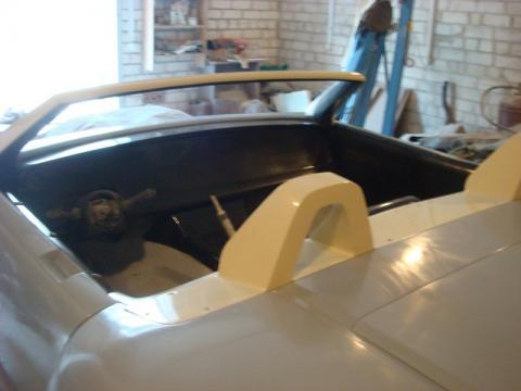

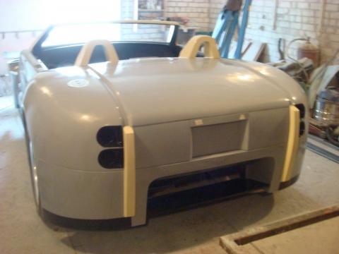

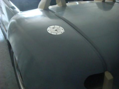

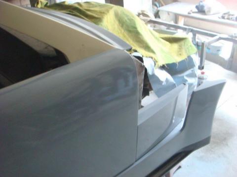

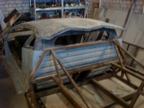

Пользователи tuningburo Posted August 15, 2013 Author Пользователи Report Posted August 15, 2013 Ну вот , есть немного , что показать ....... Задняя часть готова под снятие матриц . Покрас в акриле . В конечном результате , то , что серое , будет серым металликом , беж - серебристый металлик , черное - черным , а черные юбки (установил для визуализации) по периметру - карбон . Короче , как на оригинале . 2

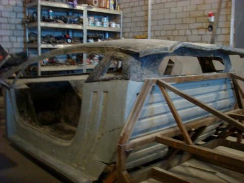

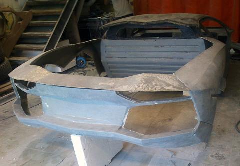

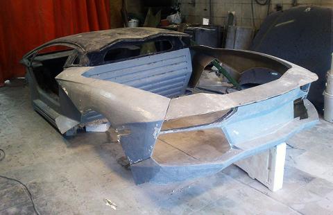

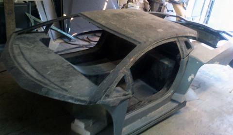

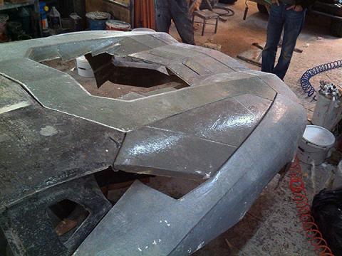

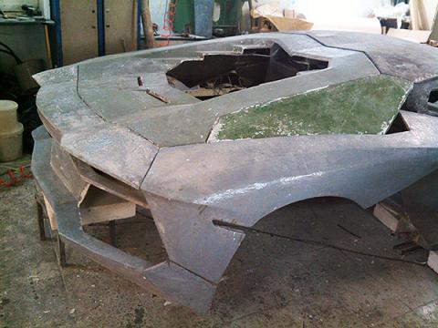

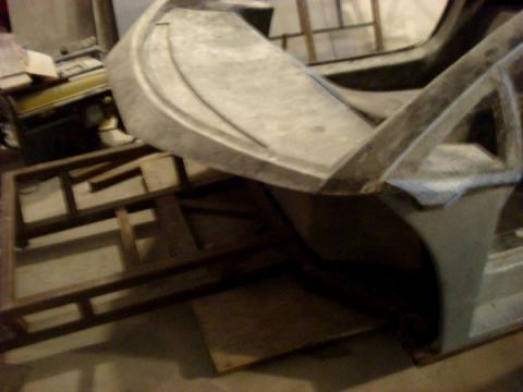

Пользователи tuningburo Posted August 20, 2013 Author Пользователи Report Posted August 20, 2013 Ну и немного фоток по Авентадору ..... Детали просто собраны . До конца месяца они будут сформованы , проработаны соеденительные фланцы и дорезаны нехватающие детали задней части . 1

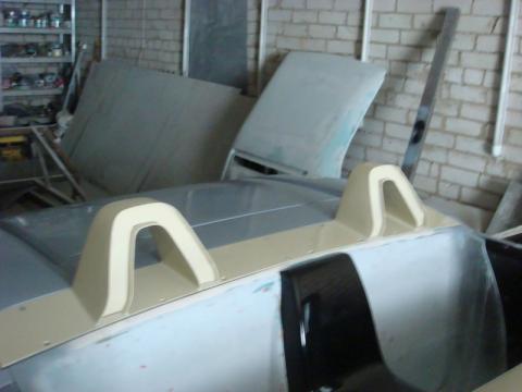

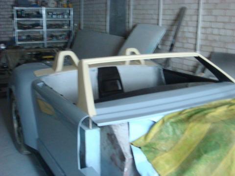

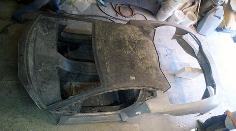

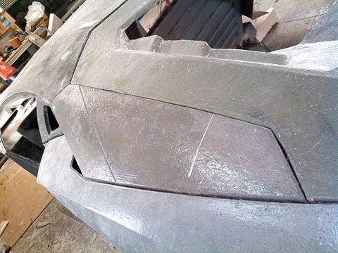

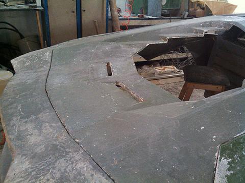

Пользователи tuningburo Posted September 27, 2013 Author Пользователи Report Posted September 27, 2013 Ну , вот , немеого продолжения .... 1

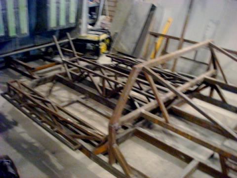

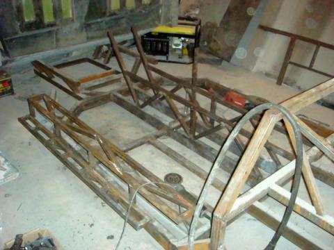

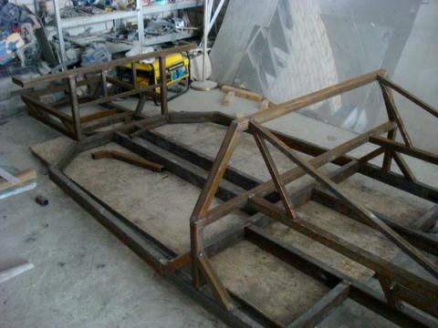

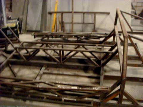

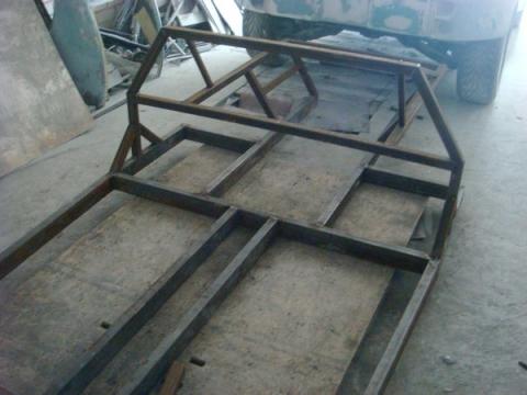

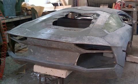

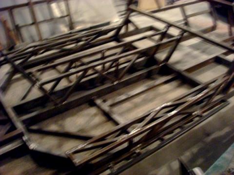

Пользователи tuningburo Posted November 20, 2013 Author Пользователи Report Posted November 20, 2013 Всем привет . Давно не писал .... Немного напишу о раме ..... Рама строилась из расчета применения для варианта с крышей и без . Хотя в варианте с крышей , будут доп. трубы в проеме лобового и по крыше . Сделана жесткая , триангулированная консоль и боковые Порталы , которые будут создавать жесткость рамы (триангулированы в горизонтальной и вертикальной плоскостях) , создавать пассивную безопасность салона , и нести функциию опорного крепления кокпита .

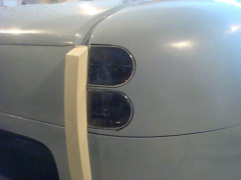

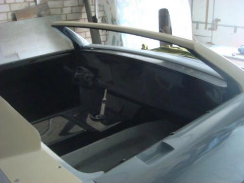

Пользователи tuningburo Posted November 20, 2013 Author Пользователи Report Posted November 20, 2013 Как уже писал выше , монокок будет закреплен на раме и приформован "жестко" изнутри . Задняя часть и передняя часть рамы , так-же "жестко" приформуется (пока полностью не закончены) . Межтрубное пространство задней части , заложиться пенопластом (для шумоизоляции) и закроется пластиком или алюминием . 1
Пользователи Xionox Posted November 22, 2013 Пользователи Report Posted November 22, 2013 Привет! Давно не слышно тебя было, рад, что процесс двигается! А будет еще какая-то силовая конструкция сверху для поддержки верхних панелей? Еще очень интересно посмотреть, как у тебя реализован в раме стык передка салона и арок передних колес - самая "засадная" часть, по-моему
Пользователи tuningburo Posted November 23, 2013 Author Пользователи Report Posted November 23, 2013 Привет . Да я , в принципе всегда на месте .... Уезжал на неделю в Питер , неделю болел ..... А так - работа , работа , работа .... В проеме лобового стекла будет "рамка" и в крыше 2 усилителя (слева и справа , вдоль) . Рамка будет пропущена через кокпит и приварена к раме , а усилители крыши - приварены к задней части рамы . Рама еще не закончена . Еще работать с передней и задней частями ..... Передок тоже покажу , но позже . Она сейчас стоит так , что неудобно подлезть к передку ...
